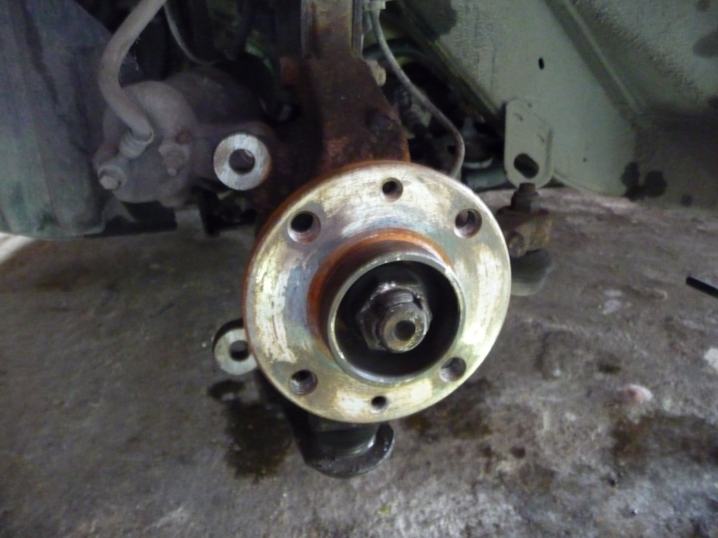

alors commande chez oscaro jeudi matin
1 FERODO Jeu de 4 plaquettes de frein - FDB1617 (23973) : 23,14 € l'unité => 23,14 €
1 BREMBO Jeu de 2 disques de frein - 09.9078.10 : 69,16 € l'unité => 69,16 €
livraison today à 13h00
stutt51
Modérateur
Nombre de messages: 2276
Localisation: CHAMPAGNE
Re: micra micracra
Message  stutt51 le Sam 27 Mar - 15:10
le disque neuf mesure 22 mm
le vieux est à 18mm= hs, en + usure irrégulière
outillage:
un embout torx
une douille de 13
une clé plate de 15
une douille de 19
une brosse métallique
du savon microbille pour les mains
dépose de la roue
dépose de l'étrier clé de 13 et clé de 15
dépose du support d'étrier clé de 19
dépose du disque embout torx et marteau
remontage dans l'autre sens.

reste 1 mm de garniture sur les plaquettes.
je confirme qu'il n'y a pas de témoin d'usure, ni sur la roue gauche, ni sur la roue droite!!!!
stutt51
Modérateur
Re: micra micracra
Message  stutt51 le Sam 27 Mar - 15:17
reste à tout remonter, au total 1h45mn pour les 2 roues.
